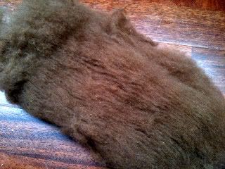

Ich habe Anfang der Woche das erste Mal mit Pflanzen gefärbt.
Für den Einstieg dachte ich, wäre Walnussschalen ganz gut, die grünen um die Nuss herum.
ich gehe wie immer recht intuitiv dabei vor, so habe ich keine bestimmte Menge abgewogen, sondern einfach gesammelt, in ein Netz gegeben und in Wasser eingelegt, zwei Tage später die Wolle.
Wolle vom Coburgerfuchsschaf - davon hab ich ja nu genug :P
Die helle Färbung entstand nach einer Stunde Kaltfärbung, die dunkle Färbung habe ich etwa 45 Minuten bei etwa 40° erhitzt ziehen lassen und so schaut das ganze aus
Ein weiteres Bild gibts in meinem Blog.

Auch die Blätter des Walnußbaumes färben ohne kochen. Ich hatte einen Probestrang in eine Wanne Regenwassers mit zerkleinerten Blättern gepackt. Nach 2 Tage war nichts passiert. Ich war dann "eingeschnappt" und hatte keine Lust meinen Färbeversuch zu beseitigen.
Als ich das nächste Mal alles ausräumen wollte (weiß aber nicht, wie lange es da stand), staunte ich nicht schlecht.
Das Foto fängt wie üblich die Farbe nicht richtig ein. Es ist auch ganz einheitlich gefärbt, der Originalfarbton ist so dazwischen.
