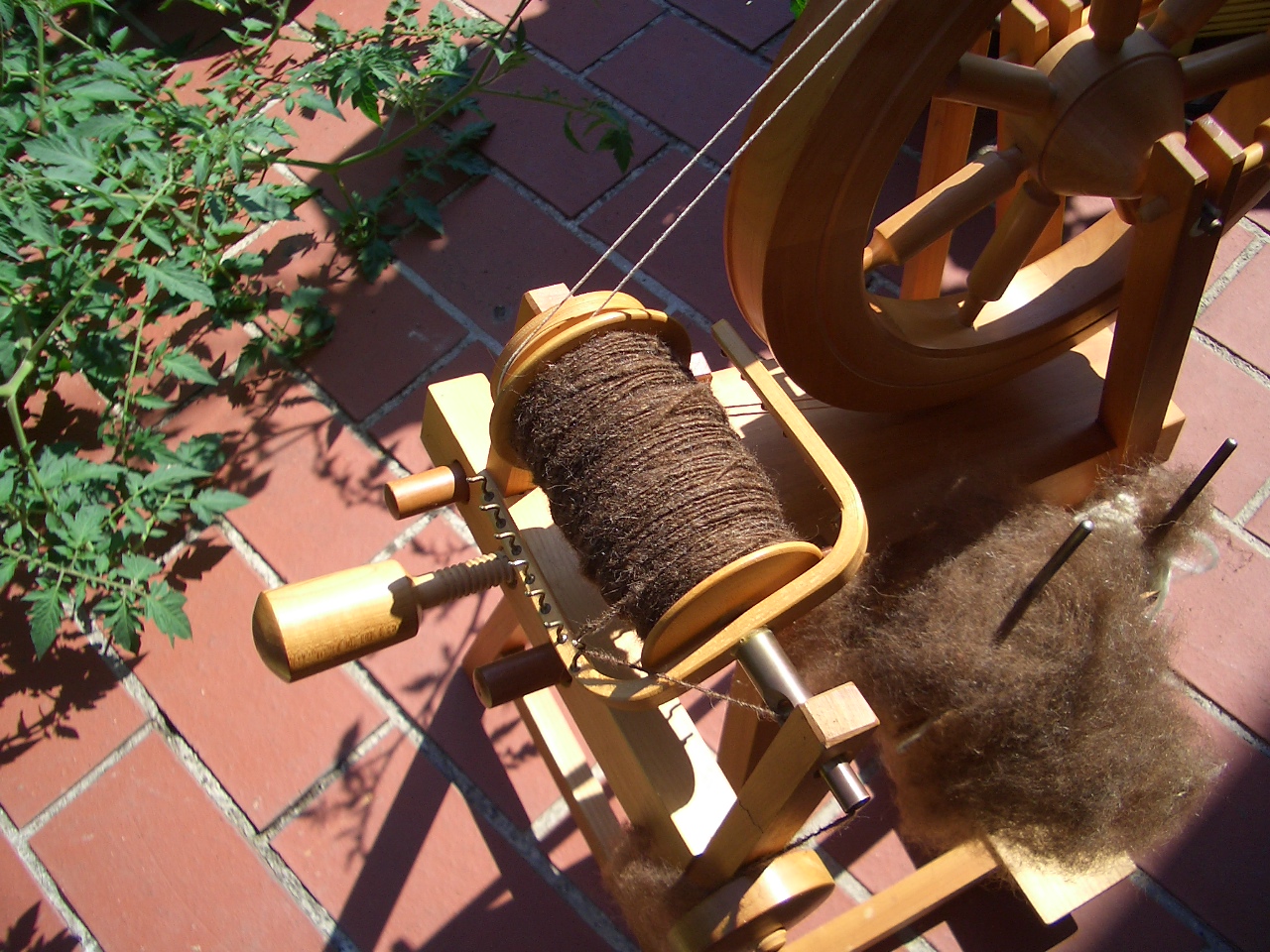

Ja, die Spule läuft auf einem Metalldorn, hat aber nur an den Enden Metallaufnehmungen und ist in der Mitte nur Holz und dort hat es sich am meisten gespießt.
Ein Versuch ist es meiner Meinung nach wert, da meine Seifen alle überfettet sind. Kann sein, daß es ein Wundermittel ist.
Durch das viele Bewegen läuft es eh schon besser, so wie es ausschaut, dürfte es viele Jahre gestanden haben.

Manchmal ist auch altes Schmiermittel im Spulenkern verharzt. Ich würde mal einen Pfeifenputzer mit Spiritus tränken und durch den Spulenkern ziehen, das kann Wunder bewirken.
Ansonsten hast du da ein sehr feines Rädchen, sieht echt gut aus.

Danke für den Tipp, das klingt sehr vernünftig, das werde ich machen!Morticia hat geschrieben:Manchmal ist auch altes Schmiermittel im Spulenkern verharzt. Ich würde mal einen Pfeifenputzer mit Spiritus tränken und durch den Spulenkern ziehen, das kann Wunder bewirken.
Durch das viele Bewegen läuft es eh schon besser. Ist offensichtlich jahrelang, hoffentlich nicht jahrzehntelang, nicht mehr gesponnen worden, das arme Rädchen!

Hallo Venus,
in der Spule selbst hat sich durch Fliehkraft im Hohlraum hinter den Spulenlagern jede Fussel, jede Microbe abgesetzt und den Raum in der Mitte
vollgepropft und verdichtet. Wenn jetzt noch Kondesfeuchte dazukommt, erwacht der "Fusselwicht" zu neuem Leben und saugt sich voll und nimmt zu und-und-und....
Mein erster Tip:
Nimm eine Metallstange, vorne gerade vorherfeilen, die so dick wie die Spinnwelle ist und stecke Sie in die Spule durch eine Seite bis zur Mitte.
Hier verkantest Du den Stab und schabst mit der gefeilten Stirn, die ja dadurch scharf ist, den "Fusselwicht" in mehreren Hüben heraus. Von der Gegenseite dann das gleiche. Das schafft Freiraum.
Mein zweiter Tip:
Drücke besagte Stange durch die Spule, bis sie am gegenseitigen Lager anhakt. Hier klopfe sanft das Lager heraus. Andere Seite auch.
Dann gehe beherzt mit einer Rundfeile oder einem Bohrer im entsprechenden Wellenmaß plus 0,5 mm durch die Spule, von beiden Seiten.
Die Buchsen kannst Du dann gefühlvoll wieder einsetzen, wenn sie nicht mitdrehen, ist es i.O..
Wenn siew sich mitdrehen, streiche mit etwas Weissleim den Buchsenbereich der Spule als Film ein und lasse das bitte 2 Stunden ablüften, dann Buchse rein, i.O..

Danke wollwolff für die "Spulenputzanleitung"!
Werde ich machen, dann sollte wieder alles rund laufen!
Leider war nur eine Spule dabei, werde mir aber zusätzliche kommen lassen, denn nur mit einer Spule ist das auf Dauer nicht so optimal.

Mittlerweile läßt es sich mit dem Rad schon ganz gut spinnen:
Ist zwar noch nicht ganz so gleichmäßig, wie ich es gerne hätte, aber für den Anfang schon ganz passabel.
