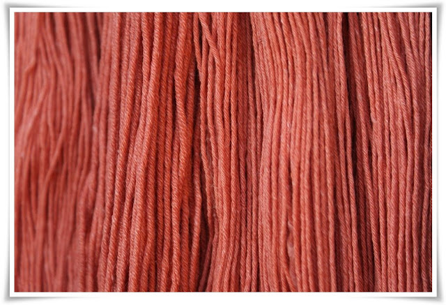

Beitrag von Lana-Lux » 09.05.2012, 11:41
Hallo Claudia.
Ich bin ganz verliebt in deine Rotholzfärbung!
Ich habe kürzlich zum ersten mal mit Rotholz gefärbt und habe dabei aber nur mit 15% Alaun gebeizt und keine sonstigen Beigaben zur Weiterentwicklung verwendet. Das Färbegut bestand aus 80% Wolle und 20% Seide.
Bei mir war das Ergebnis aber eher... naja... lachs-orange-rot... ähnlich wie bei Krapp.
Ich weis das bei Seide die Farbe anders werden kann, aber ich hatte auch noch einen Strang Sockenwolle dabei, der beinahe die selbe Farbe hatte (von dem hab ich leider kein Bild, und der ist schon verschenkt). Ich würde aber auch gerne so ein tolles Rot wie z.B. der 4.-6. Strang auf deinem Bild hinbekommen. Macht das die Pottasche? Oder gibts noch andere wichtige Faktoren wie z.B. Temperatur? ... ich hab da so was im Hinterkopf... bin mir aber nicht mehr sicher... huch.... wo hab ich das blos gelesen? ':/
Hier mal ein Bild von meiner Rotholzfärbung:
Freu mich über jeden Tipp!
LG Silvia

Beitrag von farbenfaden » 09.05.2012, 18:49
Wie lange hast du denn das Rotholz vorher eingeweicht und dann ausgekocht? Ich weiche in der Regel 1 Woche ein und koche die Droge mindestens 4 Stunden aus. Das ist bei Rotholz schon ziemlich wichtig.
Ich bin mir nicht mehr sicher, evtl. waren die dunkleren Rottöne vorher auch schon beige oder hellgelb.
Das mache ich sehr gerne, dass ich blasse Farben noch mal mit Rotholz überfärbe.
Die Pottasche verändert die Färbung ebenfalls in Richtung weinrot.
Ich wünsche dir viel Erfolg bei deinen Expermineten
Claudia

Beitrag von Lana-Lux » 10.05.2012, 08:23
Danke Claudia! Ich werde das mal versuchen!
Habe das Holz nur Ca. 36 Stunden eingeweicht und 1 Stunde gekocht bevor ich die Wolle reingegeben hab.
So lange hab ich erst ein mal eingeweicht, war aber was Anderes. Das hat dann aber angefangen zu schimmeln. Ist das fürs Färben eigentlich generel ein Problem oder ist das eher egal?
LG Silvia
www.lana-lux.blogspot.com

Beitrag von lavendelschaf » 10.05.2012, 08:55
Hallo Silvia,
ich habe letztes Jahr auch mit Rotholz/Krapp gefärbt. Wenn du die Temperatur zu hoch werden lässt, wird es heller. Die Temperatur darf nicht zu hoch sein, wenn du dunklere Töne erzielen willst.
Ich finde deine Wolle sehr schön!
Lg Heike
