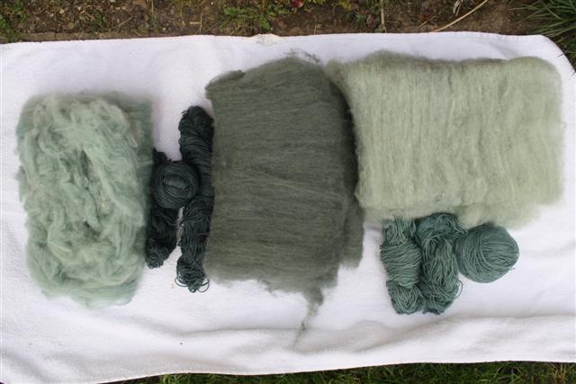

Ich habe mit Ligusterbeeren gefärbt und das ist das Ergebnis. In Wirklichkeit nicht so grau wie auf dem Foto, es geht eher in gletschergrünblau (nix mit lilablau wie die Farbflotte, aber dennoch schöne Farben).
Links mit Liguster + Alaun + Eisensulfat: Links 1. Auszug Merino, 2. Auszug Sockenwolle, 3. Auszug Coburger Fuchs; Rechts nur Liguster + Alaun: rechts unten 1. Auszug Sockenwolle und darüber 2. Auszug Coburger Fuchs.
Ohne Eisensulfat leicht grünlicher. Am besten gefärbt hat die Sockenwolle und da sieht man auch den Unterschied am deutlichsten. Da ist die Färbung mit Eisensulfat richtig blau.
					Zuletzt geändert von Mydora am 30.10.2011, 23:19, insgesamt 1-mal geändert.
