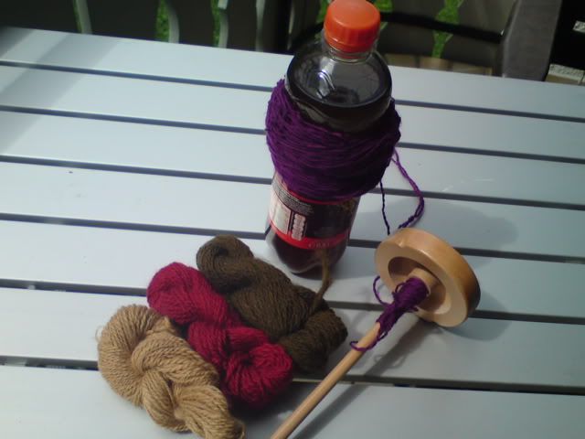

So mal wieder ich :)
da ich ja für mein Merino-Projekt meine Stränge in klein mache (jeder um die 15 gramm schwer von den bunten) zwirne ich sehr viel Anden - und da die Lauflänge doch relativ beträchtlich ist (ohne Zwirnung um die 300 - 320 m/100 gramm) dauert das mit dem Armband halt auch immer ein Stück - und bringt mich auch mal in die Bredouille wenn ich schnell mal was erledigen muss (Mann schreit nach Nahrung, Töchting will Aufmerksamkeit etc. pp)
Dafür habe ich mir nun eine Lösung einfallen lassen - ich nehme eine 1,5 liter Normalo-Wasserflasche (die mit der schlanken Taille) und schoppe das Armband da drüber - und es funktioniert wunderbar und ich kann das zwirnen auch unterbrechen oder gar mal wegräumen wenn das geraffel im Weg steht :)
Foto gibt es morgen - ich hatte diese Woche keine Gelegenheit weiter Fotos zu machen

Ok - es geht auch mit Halbliterflaschen hab ich heute gemerkt - besonders wenn es viel ist ist kleiner besser :)
hier das versprochene Bild:

Schöne Strängchen hast du da! Und die Idee mit der Flasche find ich echt gut!
