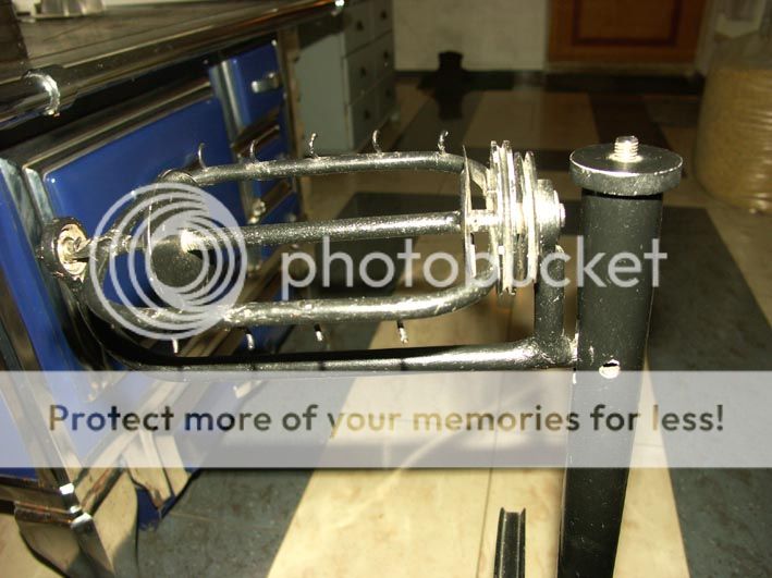

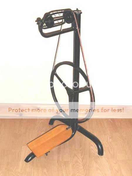

Also, das Rad ist ein mehr oder weniger origineller Eigenbau.
Die Gute Seite: Es wiegt nur 3,2 kg, weil das Gestell aus Aluminium ist. Rad und Spinnflügel sind aus Eisen.
Der Rest: Ist in dieser Form nur sehr eingeschränkt spinnbar.
Raddurchmesser ist 33cm, Einzugshöhe 70cm
Der Spinnflügel ist so verschachtelt konstruiert, dass die Spule nicht ohne Werkzeug abgenommen werden kann.
Der Spulenantrieb geht durch ein offenes Kugellager das Wirtels, der fest mit dem Spinnflügel verbunden ist. Der 6mm-Einzug sitzt auch in einem offenen Kugellager.
Da die Spule aber nur vorn und hinten aufgesteckt ist, also ohne durchgehende Welle, rattert die ganze Konstruktion mit reichlich Spiel fröhlich vor sich hin.
Die Spule lässt sich nur herausnehmen, wenn man ihren vorderen Teil durch hineindrehen verkürzt.
Das Antriebsrad ist nur locker verschraubt, also ohne Lager oder Distanzscheiben, mit viel Spiel.

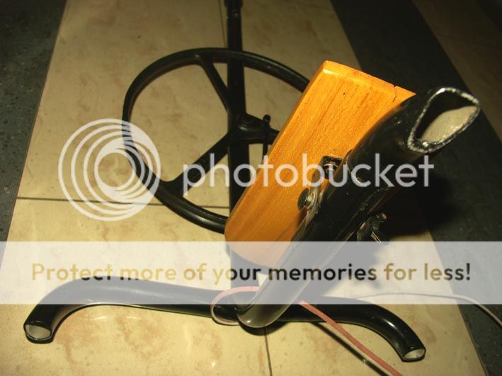

Die Tritt-Konstruktion ist ziemlich provisorisch gemacht:
Trotzdem gefällt es mir und ich werde versuchen es so umzubauen, dass es ohne seinen Charakter zu verlieren gut läuft.
Achja - und schwarz wird es vermutlich nicht bleiben ...

Wunderschöner Herd, stimmt :) aber schade, dass das Spinnrad doch so suboptimal gebaut ist. Wenn man schon so einen Aufwand mit dem Selbstbau treibt ... Wobei: die Spule, die man nicht (sinnvoll) wechseln kann, wäre für mich noch das geringste Übel, das mache ich bei meinen Rädern auch nicht, nichtmal bei denen, für die ich viele Spulen habe. Das dünne Einzugsloch, nun ja, eignet sich nicht für jedes Garn, aber wenn man auf einem anderen Rad verzwirnen könnte wäre das für viele Projekte ausreichend.
Aber das das Rattern und das Lager des Schwungrads sind eher nicht so schön und auch nicht so einfach zu verbessern, oder?

Hab jetzt kurz alles gefettet und eingestellt und man kann sogar vorsichtig damit spinnen.
Das Rad krieg ich hin, geht aber nur mit einer Plastikhülse - ein Kugellager hat keinen Platz, bzw. das Rad ist dafür zu filigran und eine drehende Achse lässt sich im Alurohr nicht so einfach lagern - ich fürchte das wird dann schnell instabil.
Viel aufwändiger sind der festgenietete Alu-Wirtel und der Spulenantrieb. Die eignen sich nicht wirklich zum Antreiben, weil die Schlitze viel zu schmal bzw. zu tief sind - die muss ich gegen welche mit U-Profil auswechseln, oder mit Gummiringen ausfüllen (?!)
Der Tritt geht so gar nicht. Wobei die Wippbewegung eigentlich sehr angenehm ist.
Da muss eine stabilere Konstruktion her - ähnlich wie bei der Pedalerie eines Autos.
Die vorhandenen Lager sind bis auf das hintere in Ordnung.
Und bei der Spule schwebt mir eine Konstruktion wie bei einem Klopapierhalter vor: zwei Röhren mit einer Spiralfeder die vorne die Spule (dann mit eingebautem Kugellager) auf die konische Aufnahme drücken.
Sie darf ausgebaut nur nicht auseinanderfallen.
