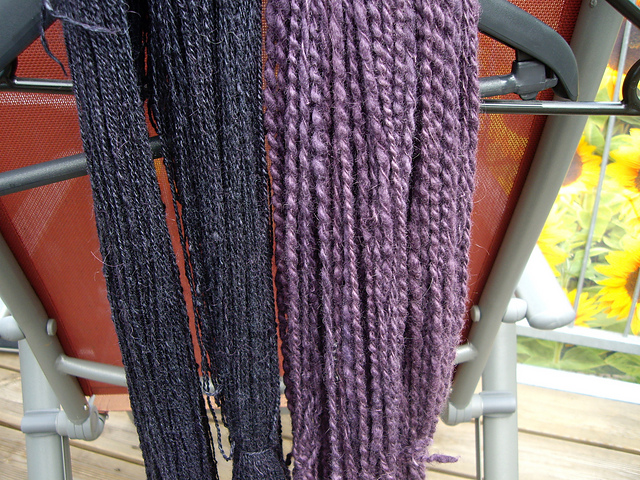

So, dann hier meine Bilderflut.
Links ist der erste Zug, Alpaka/Seide,
rechts ist der zweite Zug, BFL/Mohair:

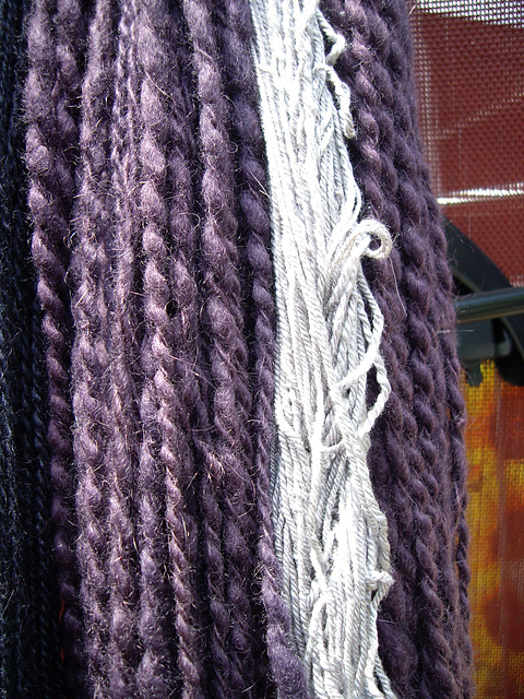

Hier in der Mitte das ganz helle ist der Mini-Strang reine Seide, den ich mit dem BFL/Mohair zusammen gebeizt/gefärbt habe:

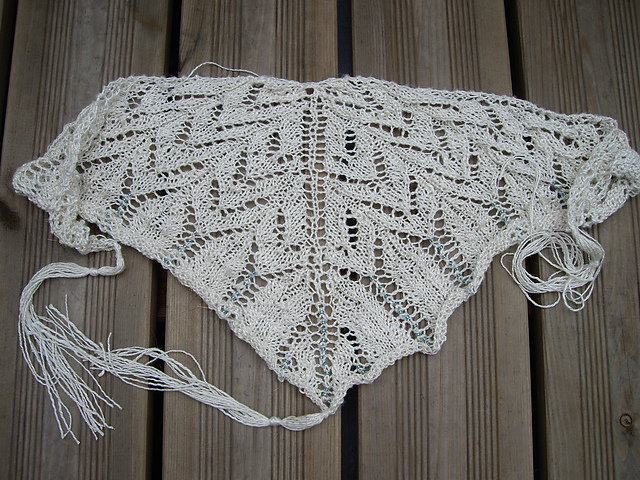

Das ist das Tuch VOR den Färbeversuchen:

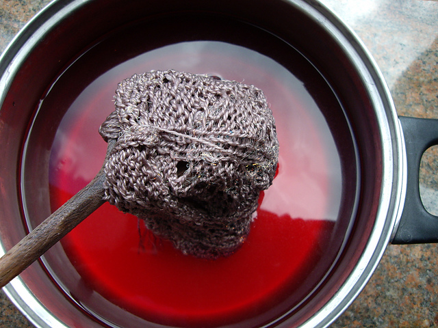

Das ist das Tuch nach dem Färbeversuch von gestern abend. Hätte sollen 3. Zug werden, lila.

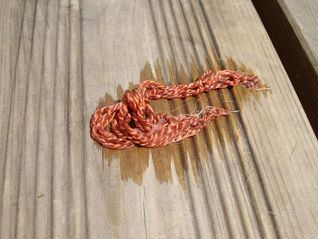

Das ist das frische Stück Seide bei dem heutigen Färbeversuch, hätte sollen Pink werden. Das Tuch war ähnlich, nur eben gräulicher-dreckiger.
