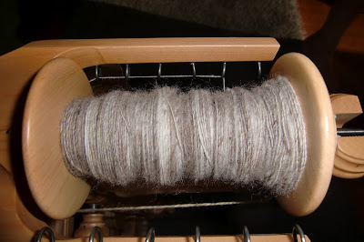

Re: Knötchen in der Wolle
So endlich die beiden Bilder - ich hoffe ich hab`s mit dem Einstellen richtig verstanden
Es funzt
Hier das Knötchenflies - so arg sieht`s hier gar nicht aus. Zupfe die große Knötchen raus und die kleinen sehen "nett" aus in der Wolle.
Claudia
Es funzt
Claudia
