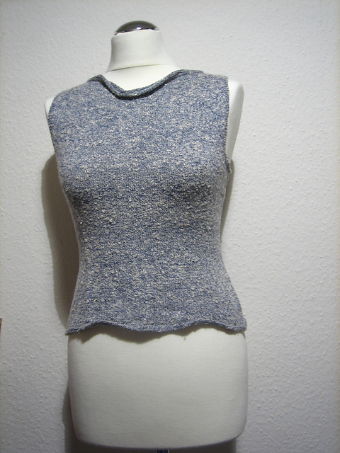

Ich hatte vor ein paar Jahren wundervollen Schappeseidenkammzug vom Wollschaf, das aus "längeren" (3 -5 cm) Fasern bestand und wunderbar zu spinnen war.
Ich konnte es im kurzen Auszug und so dünn spinnen, dass nur die Kokonstückchen die Gnubbel bildeten. Oder eben etwas flauschiger und dicker mit etwas dickeren Gnubbeln um die Bastteilchen. Die sitzen recht fest, selbst beim dünn spinnen fallen die nicht wirklich heraus.
Grad hab ich nochmal mein Topdaraus hervorgesucht, die Gnubbeln sind geblieben, das Bast/ Kokonzeugs ist fast vollständig weg, obwohl ich das Teil noch nicht so wahnsinnig viel getragen und gewaschen habe. Das Teil ist tierisch warm obwohl es mit 2,25 mm Nadeln gestrickt ist. Ich muss da dringend Ärmel dranmachen...
edit: ich sollte noch erwähnen, dass ich mit 2/28 NM glatter blauer Seide verzwirnt habe, die Schappeseide blieb naturfarben.

Sehr interessante und apart wirkende Struktur!
