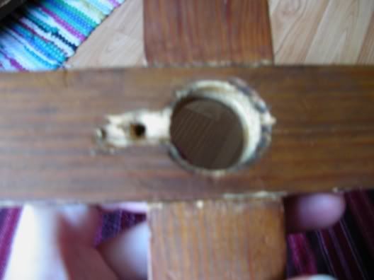

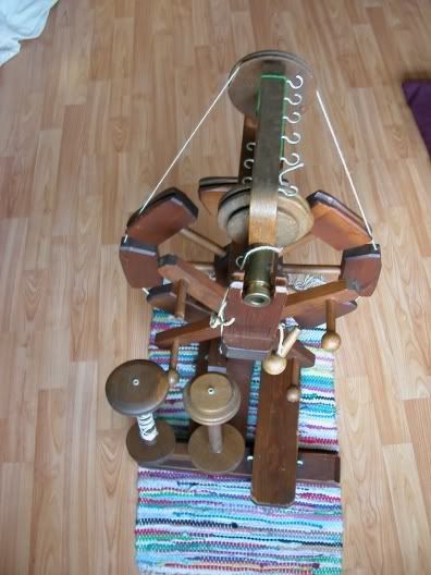

ich freu mich auch total, das ist bestimmt der Lohn für meinen ganzen ebay-Frust. Ich hab gestern abend das erste mal damit gesponnen nachdem wir noch kurz beim Baumarkt waren und die fehlende Schraube geholt haben. Es spinnt sich echt toll, es kommt mir nur etwas gefräßig vor, es zieht ziemlich stark am faden und ich kann garkeine Bremse einstellen, sonst reißt alles sofort.
Eine der Spulen ist leider nicht brauchbar, weil davon was abgebrochen ist und dort springt mir immer der Faden raus. Und die Haspel sitzt zu locker drauf, muss man die irgendwie festschrauben? Es ist ein Loch vorhanden, aber das ist ziemlich ausgebrochen.
Was ich mich noch frage, ist wozu auf den Spulen auf einer Seite zwei Rillen sind, hat das eine besondere Bewandtnis? Und unter dem Loch für die Bremse ist bei mir noch ein Haken, ist der zu was bestimmten gut?
Hier sind Bilder:
Das Spinnrad
Die Rückseite der Haspel
der unbekannte Haken unter dem Bremsenloch
Hier sind Bilder:
Das Spinnrad

Re: Moswolt vom Flohmarkt
auf die Rückseite der Haspel gehört in das ausgebrochene
Loch eine Schraube mit Rundkopf, die Schraube hängt dann in der Öse am Spinnrad ein.
Der Haken unter dem Bremsloch ist bei mir nicht, evtl nachträglich angebracht zum Spinnhaken aufhängen oder so, könnte ich mir vorstellen.
Wie Du schon gesehen hast, ist meines vom Holz her hell, ich hab bisher noch kein dunkles gesehen, sehr schön.
Du kannst die Spulen drehen und damit das Übersetzungsverhätlnis ändern.
So wie Du die Spule hast, ist es am langsamsten, die kleinste Rille ist die schnellste.
Die unterschiedliche Höhe kannst Du ja einstellen mit dem Knauf der den Spinnkopf befestigt.
