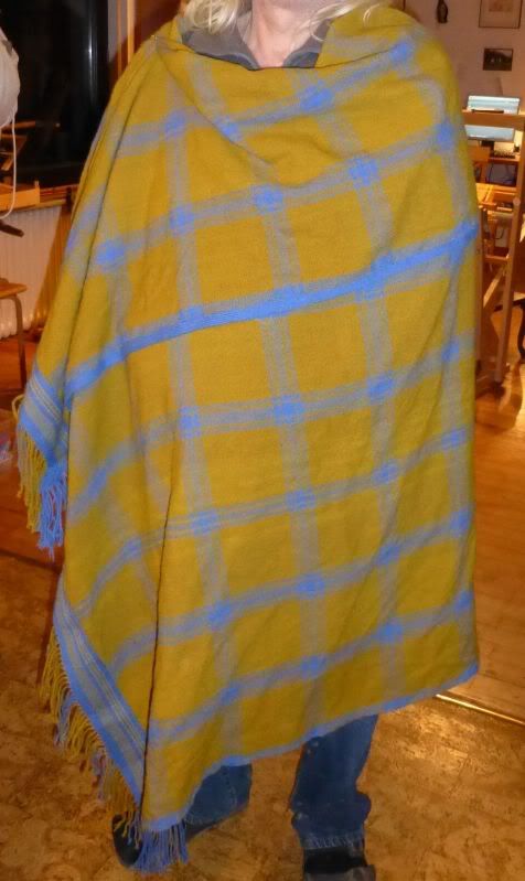

Du brauchst nur bei Schlauchgeweben eine ungerade Zahl von Kettfäden, bei Faltgeweben geht auch eine gerade Anzahl, die sich aber durch 4 teilen lassen sollte. Das ist ganz toll in dem o.a. Buch: Doppelgewebe erklärt.
Hier ist mein letztes Doppelgewebe, grade mal 6 Tage vom Webstuhl runter, ein Prachtmantel mit angewebter (nicht eingewebter) Brettchenborte. Maße: 1,60 m x 2,20 m, pflanzengefärbte Wolle.
Marled

@marled, wie breit ist dein Webrahmen/Webstuhl?, hast Du Teile zusammengenäht, oder das in einem Stück gewebt
Tschuldigung, hat jetzt eigentlich nix mit dem Thema zu tun, aber es interessiert mich :O

Beitrag von marled » 21.12.2012, 22:12
Mein Webstuhl ist 1,20 m. Den Mantel habe ich als Doppelbreitgewebe eingezogen, also auf 80 cm in Doppellage. Das sind sozusagen zwei Stofflagen übereinander, die an einer Seite miteinander verbunden sind. Nach dem Runternehmen vom Webstuhl sieht man den Knick noch etwas im Gewebe, aber nach ein paar mal Tragen gleicht sich das aus.

Beitrag von Sandolino » 22.12.2012, 07:33
danke Dir für die Erklärung, so könnte man theoretisch auch decken weben, oder?
kann ich mit einem 40er Webrahmen sowas auch mal machen?
