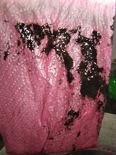

Re: Kann ich das Tuch noch retten?
Beitrag von shorty » 18.06.2012, 07:24
Noch mal nen völlig anderen Gedankengang.
Wenn ich mir Dein TuchKnäul Löffel Bild so anschaue, dann finde ich eigentlich ist Deine Küpe für Cochenille sehr hell.
Bei guter Cochenille ist die Färbebrühe wesentlich dunkler und es bilden sich silbrig blau schimmernde "Pfützen" oben auf der Küpe, die man mit Krepp abnehmen muss.
Keine meiner Cochenieflotten war auch nur annähernd so hell. Normalerweise sieht man nicht auf dne Topfboden.
Also entweder hast Du qualitativ schlechte Cochenille doer Deine Dosierung ist viel zu niedrig.
Denn im Normalfall ist Cochenille sehr!! ergiebig.

*grübel* Kann mich gar nicht erinnern, dass auf dem Cochenille-Sud etwas abgenommen werden muss...

anjulele hat geschrieben: *grübel* Kann mich gar nicht erinnern, dass auf dem Cochenille-Sud etwas abgenommen werden muss...
Oh doch! 8)
