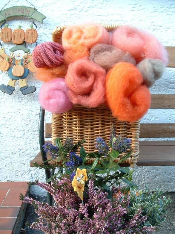

Heute ist mir klar geworden, warum die Pflanzenfarben Färbedrogen heißen Bild
Ich habe ca. 500 g Coburger Fuchsschaf-Flocken in 10% Alaun +
7 % Weinstein eine Stunde lang leicht siedend gebeizt
und 250 g Orleanssamen ein paar Stunden eingeweicht und dann aufgeteilt auf 2 Töpfe eine Stunde ausgekocht. Einem Sud habe ich eine Verschlußkappe voll Soda beigefügt, wird dadurch brutal-orange, wärend die reine Orleanssaat gelb ist.
Dann das Gelbe in den großen Topf umgefüllt, 250 g Wolle dazu und eine Stunde bei 90° schwimmen lassen
Anschließend habe ich in die gleiche Brühe den Sud mit Soda und Orleanssamen dazugekippt
Ein gewaltiger Farbunterschied. Wieder eine Stunde bei 90° gefärbt sieht das dann so aus
LG Sandri

Weil die Brühe immer noch sehr farbig aussah und im Färbebuch stand, dass man die Wolle auch ohne Beize färben kann, hab ich nochmal ungefähr 250 g ungebeizte Wolle eingelegt.
Das Ergebnis nach einer dreiviertel Stunde lag farblich zwischen den beiden ersten Färbungen, kann man aber leider nicht mehr so genau erkennen, weil mittlerweile der Himmel gewitterfinster war und die Aufnahmen mit Blitz gemacht sind
In der Badewanne sieht das dann so aus
Der letzte Zug in der Schüssel ist noch nicht gespült, leider kommen die drei wirklich unterschiedlichen Farben hier nicht richtig zur Geltung.
Das trockene Ergebnis gibt es dann morgen zu sehen.
LG Sandri
die superfroh ist, dass sie ihren Urlaub nicht an einem überfüllten Strand im Süden verbringen muß Bild
Edit: Was draus wird? Bild 4 gelborangefarbene Pullis? Wolle, die ich verkaufe? Bild Ich habe keine Ahnung Bild

Ich hab ja auch schon mal damit gefärbt, einige kennen das Färbebild evtl schon:
die markant orangen Wollen sind die mit Orleansaat
http://i215.photobucket.com/albums/cc35/blaushorty/Frbungenrot2.jpg

Die obersten trockenen Locken hab ich jetzt mal schnell kardiert und angesponnen.
Ich habe nicht mir Regenwasser gefärbt, sondern mit sehr hartem Gilchinger Leitungswasser. Das erklärt wohl auch den Unterschied zu Shortys Ergebnissen.
Das Buch von D. Fischer besitze ich leider nicht.
In allen anderen greifbaren Büchern stehen unterschiedliche Sachen bzw. werden ind jedem Buch andere Teilschritte genau erklärt. Ich habe mir jetzt meine eigene Wahrheit aus folgenden Büchern zusammengebastelt:

Ach ja, der Kuschelfaktor.
Die Fasern haben sich durch die Prozedur in keinster Weise verändert und sind nicht hart geworden, obwohl ich mal wo gelesen habe, dass sich der Kalk aus dem Wasser an der Wolle ablagert.
Es hat also immer noch den Kuschelfaktor von Coburger Fuchs. Ich denke, man kann es auf der nackten Haut tragen.
LG Sandri, die jetzt das Farbsüppchen von gestern nochmal erwärmt und das walnußgefärbte Alpaka vom letzten Herbst in der Brühe versenkt
