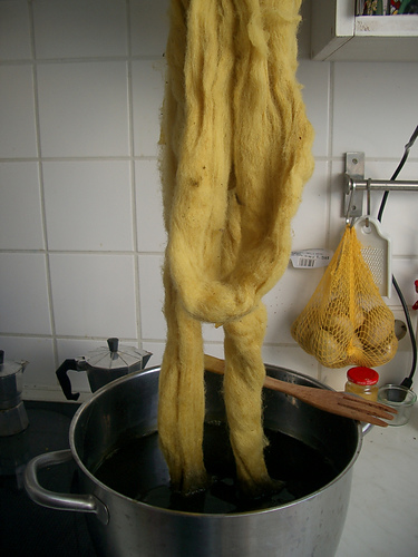

Bei Färbungen mit Naturfarben sehe ich immer nur einzelne Farbtöne. Sind auch Farbverläufe möglich?
Re: Färben mit Naturfarben
Beitrag von shorty » 31.03.2010, 10:19
ja geht auch ist aber ein bißerl schwieriger, da man die Wollen ja letztlich erhitzen muss im Sud, aber mit Stränge teilweise in die Färbeflotte reinhängen , gehts.

Ich habe mal Suffolk als Sockenwolle gesponnen und mit Krapp, Kaffee und Walnuß gefärbt. Gab Ringelsocken.
Krapp und Kaffee waren schon gefärbt, dann kleine Walnußstellen gefärbt. Dazu hab ich viele kleine Schleifen gelegt, zusammengebunden und die Enden in den Sud gehängt. Heiß gefärbt, keine Zeitfärbung.
Der Strang war quer durch's Wohnzimmer gewickelt - ich denke, so 4 m könnten es gewesern sein.

Ich habe voriges Jahr einen Wollstrang vorher abgebunden, dann gelb gefärbt, neuabgebunden, u dann mit Indigo überfärbt. Das hat sehr schön ausgesehen.
