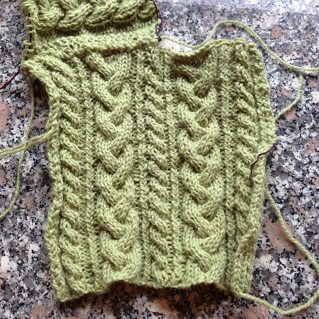

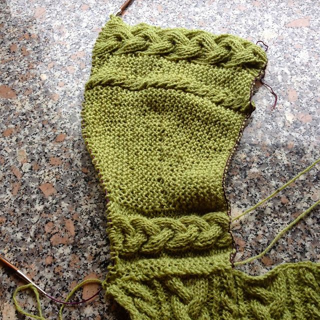

So, angestrickt:
Das Muster ist Opposite Pole von Joji Locatelli, zu finden bei Ravelry hier:
http://www.ravelry.com/patterns/library/opposite-pole
