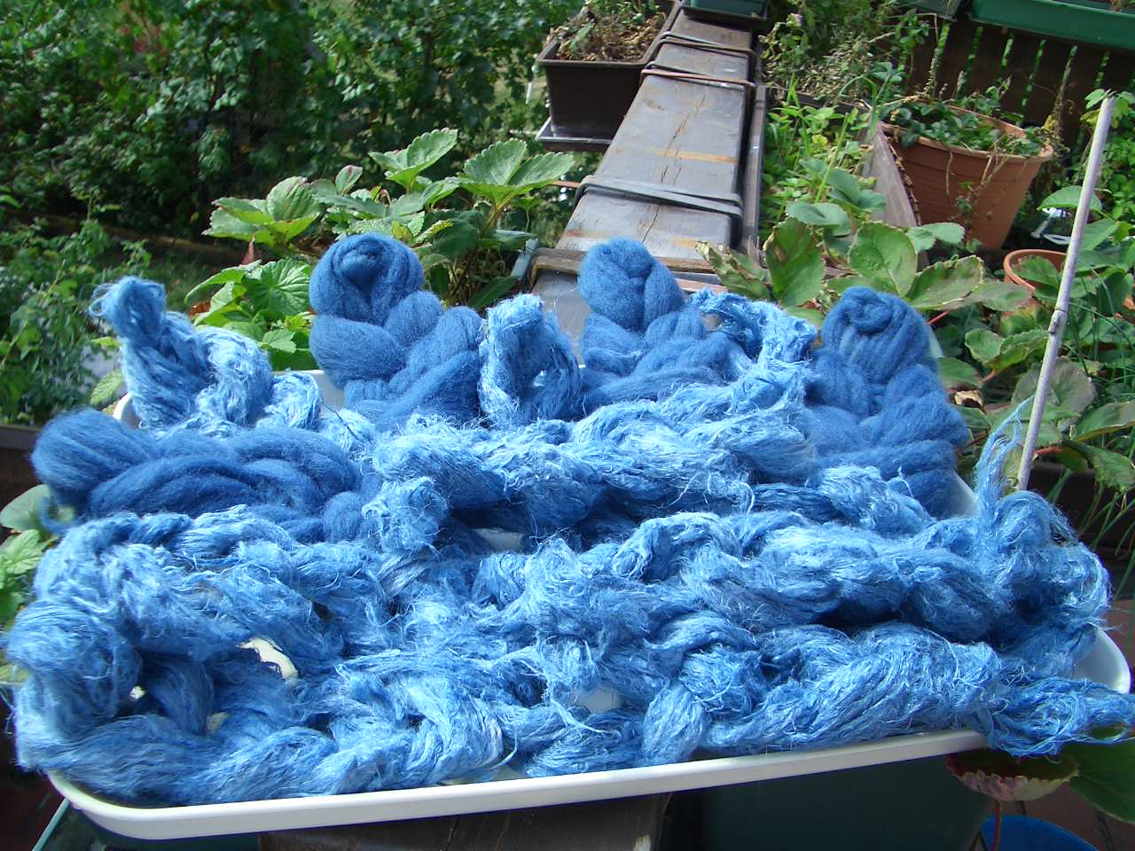

Re: Indigo
Habe einmal Indigo mit einer Urinküppe gefärbt, geht ganz einfach und es wird schön blau.
Am Bild Merino und Seide, andere Wolle trocknet schon und Flachs ist derzeit in der Küppe.

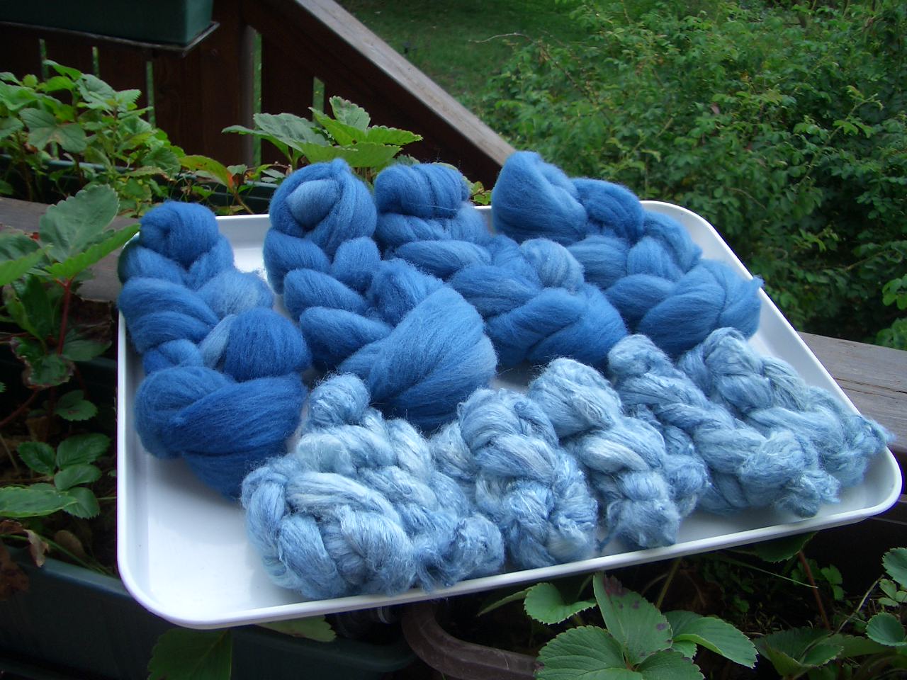

Re: Indigo
So jetzt habe ich auch die Ergebnisse von Flachs aus der Indigo-Urinküppe:
Am Bild ist auch Wolle, die zwei Tage drinnen war. Der Flachs war drei Tage drinnen, hat aber nicht so intensiv aufgezogen. Ich bin sehr zufrieden und der Flachs ist schon für ein Projekt verplant.
