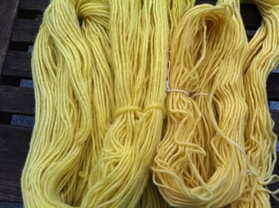

So, Götterbaum ist wieder soweit. Eine Ladung Dochtwolle, 900 g sind hellgelb gefärbt mit ca 500g Götterbaum. Die sind zum Überfärben mit Indigo gedacht.
Eine zweite Ladung, ca 800 g Bergschaf-Vlies und Dochtwolle sind gefärbt mit 650 g Götterbaum, das Gelb ist intensiver aber noch nicht knallig.
Zum Vergleich
Götterbaum-Apfelbaumrinde
Götterbaum ist viel zitroniger, kälter, aber schöner für mich als Birke.
Bis auf den einen Strang vom Foto ist die zweite Ladung nun in der Weiterentwicklung zu hellem Grün.
Das ist übrigens "mein" Götterbaum. Er wächst in meiner Straße brav neben einer Straßenlaterne und ich komme täglich an ihm vorbei.
(ist ja meine Devise, mit dem zu färben, was vor der Haustür wächst :D )
