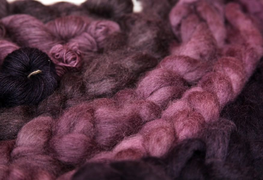

Fliederblüten ergeben leider nur grünlich gelbe Farben. Letztes Jahr habe ich aber mit Cochenille nach Dorothea Fischer gefärbt und unter anderem diese wunderbaren Violett- und Lilatöne erhalten:

Wow, das ist wirklich eine tolle Farbe und erinnert doch sehr an Flieder :gut: :))
