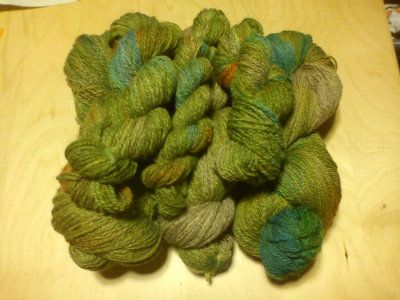

OK, die Farben sind geliefert worden, Wolle gefärbt, "gebacken", gespült und getrocknet.
Ich habe yellow, red, blue, black und turquoise (weil ich faul bin und nicht türkis mischen wollte) bestellt, orange und grün gemischt, und türkis vorbereitet, in kaltem Wasser aufgelöst und kurz vor dem Färben mit heißem Wasser aufgefüllt.
Die Wolle habe ich in Wasser mit einem Spritzer Essigreiniger (*ähem*
) eingeweicht, gründlich ausgedrückt, auf Frischhaltefolie ausgelegt, Farben drüber, eingeschlagen, ein bisschen einmassiert, eine Stunde bei 100° im Ofen gebacken. Dann habe ich alles im Ofen auskühlen lassen, in lauwarmem Wasser gespült (das Grün hat ein bisschen geblutet, aber nur ganz wenig) und zum Trocknen aufgelegt.
Jetzt ist alles trocken und sieht so aus:
Vorbild war dieses Muster. Für den ersten Versuch hab ich mich doch ziemlich gut angenähert.
Die Wolle ist Polarfuchs in hellbraun/grau/beige... irgendwie undefinierbar.
Grün und türkis sind ein bisschen ineinander verlaufen und haben ganz wunderbare, organische Grüntöne ergeben. Ich habe absichtlich nicht alles durchgefärbt, sondern ein paar Stellen ungefärbt belassen, das finde ich sehr gut so.
Die Farben verhalten sich also so, wie man das von Säurefarben erwarten kann und sind außerdem um einiges günstiger in der Anschaffung als die von Ashford.
