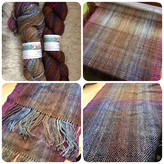

Ich hab zwar inzwischen einen Webstuhl, aber z.B. um Schals oder ähnliches aus handgesponnenem finde ich einen Kammwebrahmen auch prima, vor allem wenns auch in der Kette ist und nicht superdünnes Garn ist, oder man Art yarn einweben will.
- Beiträge: 4767
- Postleitzahl: 44670
- Wohnort: Frankreich
Re: Lobeshymne auf den Kammwebrahmen
Jap, genau dafür habe ich hier ein Beispiel (ist inzwischen schon zum Kragen weiterverabeitet und auf dem Rahmen ist eine Variante in blau, aber ich hab' keine neueren Fotos):
