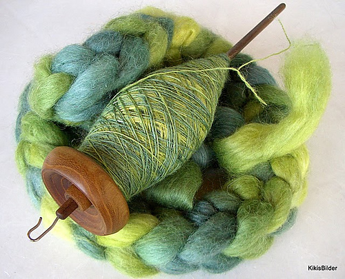

Gegen das Abrutschen des Cops hilft am besten, wenn man überkreuz wickelt, das kannst du hier ganz gut sehen:

@kiki ... Ich habe deine ganzen 26 Seiten durchgeblättert und bin voller Begeisterung. Deine Garne sind fantastisch, so wunderbar zart und dünn und ich so schon gleichmäßig gezwirnt ... Auch all Deine Handarbeiten sind voller Liebe gestaltet ..., toll. Kannst Du mir vielleicht verraten , wie man lernt so hauchzart zu spinnen? Geht das nur mit bestimmten Fasern der gibt es da eine Technik? Ich habe mein erstes Garn fertig, später oder morgen gibt's ein Foto ... Und arbeite gerade mit meiner neuen Spindel an einer gelblichen Wolle. Der Auszug ist kürzer als der Merinokamm, aber ebenfalls recht fluffig. Da ich a noch Anfänger bin, mache ich Park and draft ... Beim fly merke ich sonst manchmal nicht, das die Spindel sich schon wieder zurück dreht. Ich Spinne so dünn es mir derzeit möglich ist, finde aber doch das zuviel Drall drinn ist ... Was aber so sein soll, wenn ich es richtig verstanden habe. Dann zwirne ich auch gleich und bin immer unsicher viel Drall im gezwirnten vorhanden sein darf? .... Auf jeden fall danke für die vielen schönen Fotos, das ist so eine Bereicherung. Gruß candygirl
