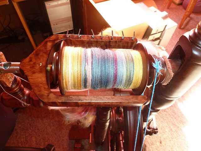

Mein bescheidener Beitrag hierzu ist schlichte Paketschnur, die blaue für Pakete ab 30kg, sieht außerdem auf dem dunkelbraunen Rad toll aus.... Ich guck mal, ob ich ein Foto hab...
Wie man unschwer sehen kann, hab ich geknotet und es franst. Es ist aber nach über einem Jahr immer noch die erste Schnur rauf, die hält und hält und hält..... Und beim Spinnen finde ich das rhythmische "Deng", wenn der Knoten über die Spule läuft, sogar entspannend, über den Wirtel läuft es lautlos.
