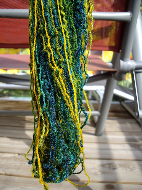

Mhh schwierig, wenn Zwirndrall fehlt kannst Du ´s evlt ausgleichen durch nochmal länger halten an den Stellen bei nem 2. Zwirngang.
Fehlt Spinndrall wirds schwierig.
Lässt sich so schwerlich beurteilen , ob Du ungleich gesponnen oder ungleich gezwirnt hast.
Welchen part hast Du zuerst gezwirnt den dunklen?

Zuerst gesponnen hab ich den farbigen Teil. Der lag hier auch schon bestimmt zwei Wochen auf der Spule. Der schwarze Teil ist vorgestern erst fertig geworden, dann direkt gezwirnt und eine Nacht auf der Haspel. da sahs auch noch nicht so schlimm aus.
Und eigentlich spinne ich mit sehr viel Drall und habe diesmal nicht das Gefühl gehabt es anders zu
machen.
Und JETZT hats auch klick gemacht, wie du die Frage gemeint hast, sry Shorty
Ich habe grade nochmal geschaut und es scheint so zu sein, dass hauptsächlich die zuletzt gezwirnte Hälfte verhunzt ist. Im Vorderen Teil sind ganz kurze, wenige Stücke, aber bei der zweiten Hälfte ists andersrum.

Hab ich fast vermutet. Ich glaube man neigt dazu im Laufe der Spule flotter "zuzuführen" beim Zwirnen.Sprich weniger Drall auf den Faden zu geben.
Wäre zumindest ne Option, worans liegt. Sicher bin ich mir aber nicht.

Aber unter der Voraussetzung könnt ichs retten, auch nach dem Baden? *hoff*

Wenns vom zuwenig Zwirndrall kommt schon.
Einfach die Wolle nochmal zum zwirnnen durchlaufen lassen.
Die Stellen, die schon ordentlich sind, durchflutschen lassen, und die Stellen die noch Drall abbekommen sollen,länger festhalten.

Und wenn's zu wenig Spinndrall ist, gibt's eine drastische Lösung: Noch mal mit brutal viel Überdrall verzwirnen (in Zwirnrichtung), und dann in die andere Richtung verzwirnen - also einen Mehrstufenzwirn (cabled yarn) bauen. Ich hab's noch nicht ausprobiert, aber das sagt meine Spinngöttin, Patsy Z. Dabei halbiert sich natürlich die Länge und der Durchmesser verdoppelt sich... (so ungefähr wenigstens)

... und der schöne Farbverlauf wäre dann auch futsch...
Nee, so wie das ausschaut, würde ich es einfach nochmal nachzwirnen und baden, dann wird das schon noch.

so, nachgezwirnt und nochmal gehaspelt, heute abend gehts nochmal ins Bad und ich hoffe, dass ich morgen nicht nochmal so eine unschöne Überraschung erlebe. Vielen Dank für die Tips und irgendwann werde ich auf jeden Fall nochmal ein cabled yarn ausprobieren... der nächste Winter kommt bestimmt... Is ein viel schönerer Grund sowas zu versuchen als verhunztes Garn
