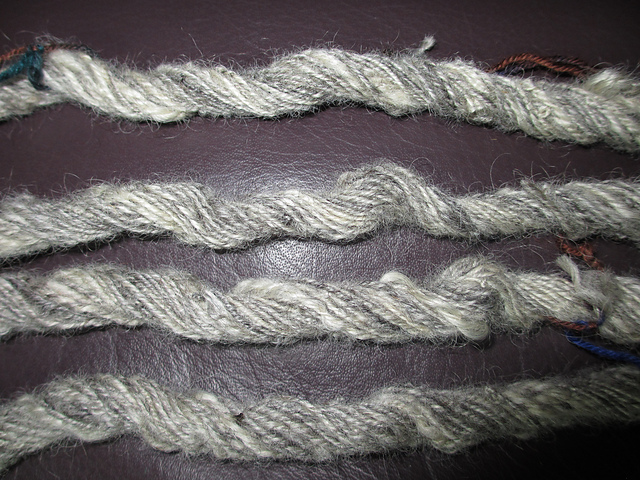

Huhu,
so ich hab den Tipp beherzigt und vier Proben hier liegen. Meine ersten beiden Erkenntnisse sind,
a. das direkt verspinnen am ungleichmäßigsten ist
b. ich das nächste Mal auf größere Übersetzung gehen muss, da ich zu stark verzwirnt habe.
immerhin schon mal was, die restlichen 3 Fäden muss ich mal direkt bei Tageslicht auf ein paar Meter vergleichen.Bild
von oben nach untern
direkt, gekämmt, gewaschen. gewaschen und gekämmt

Sieht sehr schön aus, dein Versuch :gut:

Ich finde auch, das wird schon.
Hast Du navajo gezwirnt?
Zudem ist es so, stricken schluckt zb. relativ viel Struktur.( Hab jetzt nicht nachgelesen, wie Du´s weiterverarbeiten willst)

Rohwolle verspinne ich sehr gerne. Wenn du sie richtig gut aufzupfst, ist sie mindestens so gut, wie kardierte. Und vielleicht reicht es schon beim Zwirnen noch langsamer zu treten. Erfahrungsgemäß treten vor allem Anfänger immer viel zu schnell.
Wenn du die Stränge, so wie sie da liegen, nicht noch extra eingedreht hast, kannst du sie auch auf´s Knäuel wickeln und noch mal in entgegengesetzter Richtung über´s Rad laufen lassen. Dann verschwindet auch noch einiges von dem Überdrall. Ansonsten sieht es doch schon ganz gut aus!

@ Shorty, ja hab das Garn Navajo verzwirnt. Das soll der Gotlandpulli aus der Landlust werden.....bislang...mal sehen ob es dabei bleibt.
@ anjulele, was kostet mich mehr Zeit das Aufzupfen oder das Kadieren, ich muss selbst noch mal schauen.
Das schnelle treten kommt auch wenn man Fernseh dabei schaut....na die Ministränge werde ich so lassen und wenn ich mein Großprojekt starte werde cih auf alle Fälle darauf achten.

Schnell treten macht nichts :-) woher ich das wohl weiss......
Nur musst Du dann mit den Händen ebenso schnell ;-)
Bei navajo passiert das relativ schnell , dass man überzwirnt, weil das Schlaufenhäkeln einfach dauert.
Warum zwirnst Du nicht normal dreifach? oder zweifach.? bei uni würd ich nicht navajo zwirnen, sehe ich keinen Vorteil darin, ausser Du arbeitest gerne in der Technik.

Wenn du noch nicht so geübt im Verarbeiten bist, würde ich dir erstmal den Stecker aus dem Fernseher ziehen, damit du dich auf eine Sache konzentrieren kannst! Wenn ich das so schreiben darf. Was macht es für einen Sinn, etwas Neues zu lernen - und nebenbei die Klotze anzuhaben? :rolleyes: Dat kann nix Gescheites werden! *schimpf*
Wenn du Rohwolle oder gewaschene Wolle hast, die gut liegt, dann reicht zupfen völlig aus. Ist sie gewaschen und angefilzt (passiert schnell bei der Gotlandwolle), dann ist es sicher sinnvoller, sie zu kardieren. Es bringt nix, die Wolle "mal eben" irgendwo durch zu schrubben. Mit Handkarden kannst du gründlicher arbeiten. Immer in kleinen Schritten, egal ob mit den Handkarden.
Zupfen mit der Hand hat den eindeutigen Vorteil die Fingerfertigkeit zu trainieren.
Wie schnell du beim Spinnen und Zwirnen trittst ist eigentlich egal - wenn du schnell genug mit den Händen arbeitest, damit du ein ausgewogenes Garn erhälst! Es reicht nicht aus, nur schnell zu treten. Shorty kann nicht nur schnell das Rad treten, sie kommt halt auch mit der Handarbeit hinterher. :lol:
Gerade beim Navajozwirnen musst du langsam treten.
Ich zwirne gerne navajo. Auch wenn es "nur" ein und dieselbe Wolle ist. Ich habe keine Lust, stumpfsinnig Meter wegzuspinnen und zwirnen, lieber spinne ich eine Spulevoll und verzwirne die dann gleich mit sich selbst.
Für einen Pullover reicht sicherlich ein zweifädiger Zwirn. Den Landlustpullover kenne ich nicht. Das Gotland flufft ziemlich auf. Auch wenn du die Wolle vor dem Spinnen gewaschen hast, solltest du dem Garn ein Entspannungsbad gönnen. So "wollige Wolle" wird flauschig und meist verkürzt sich die Lauflänge um einiges. Der Drall verteilt sich besser im Garn.
Ich finde es schön, dass du gleich so ein tolles Projekt vor hast. Und auch mutig! Du weißt, dass sich dein Gesponnenes noch reichlich verändern wird, je mehr Übung du hast? Ich kenne nur sehr wenige Spinnerinnen, die ziemlich zu Anfang schon ein gleichbleibendes Garn gesponnen und gezwirnt haben.
Bin jetzt schon neugierig, was aus deinen Spinnereien wird!
