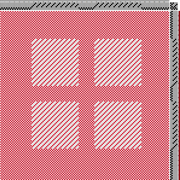

Hi, liebe Weber
Der Fred ist zwar schon etwas alt, aber trotzdem möchte ich noch ein Beispiel für eine einfache Lösung vorstellen. Köper-/Leinwandbindung, 6 Schäfte und Tritte, entworfen mit weavepoint:
