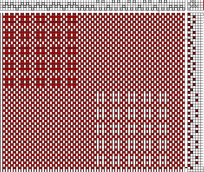

Ich habe die Anregung zu dem Schal aus: The handweaver's pattern directory von Anne Dixon. Es ist dort als Swedish Lace auf S. 191 aufgeführt. Ich habe es etwas verändert (die Gerstenkornblöcke gleich groß gemacht) und beim Einziehen festgestellt, dass sich dort ein Druckfehler eingeschlichen hat: die Grundleinwandbindung sollte zwischen den Blöcken immer fünf Fäden haben, hat hier aber einmal sechs. Als ich da merkte, hatte ich schon die Hälfte der 400 Kettfäden eingezogen, ärgerlich! Aber den Vorwurf, nicht mitgedacht und geprüft zu haben mach ich mir selbsr, nicht der Autorin.
