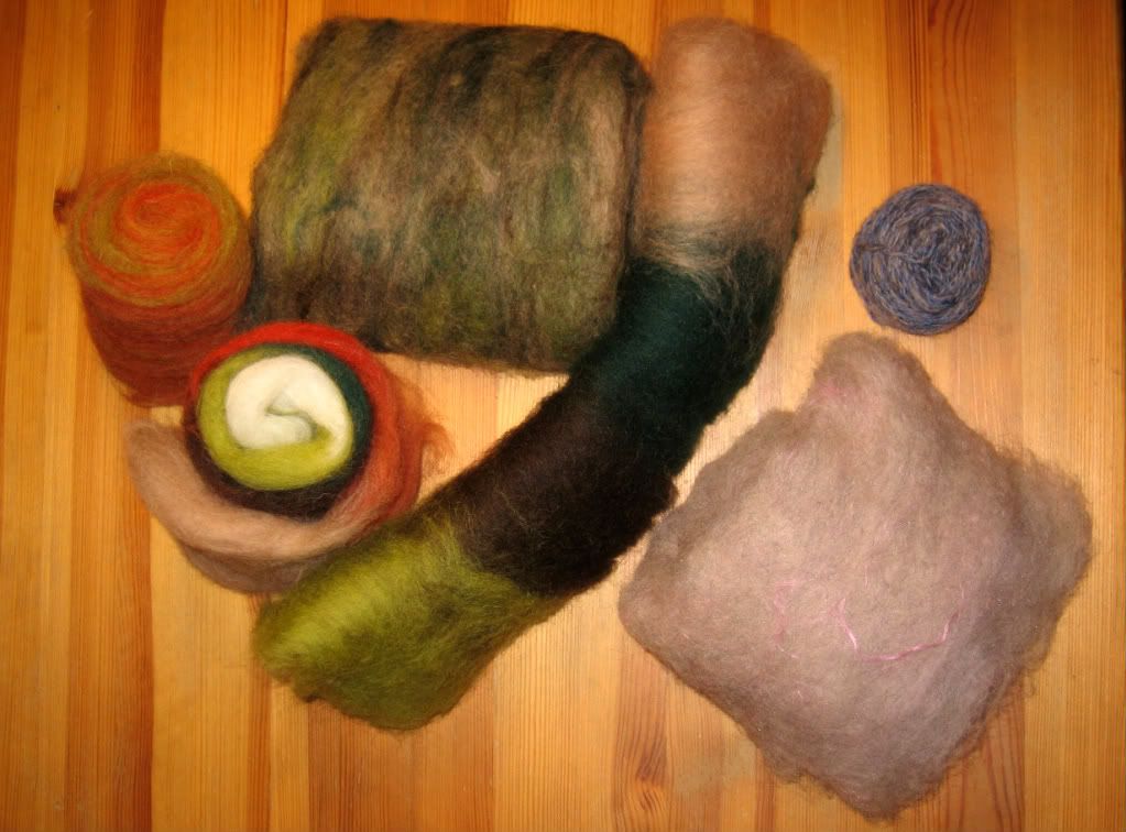

du könntest die Farben teilen und die erste Farbe links, die nächste mittig und die dritte rechts auf dem Tray einfüttern, dann kommt ein längsgestreiftes Vlies heraus. Naürlich ein fluffiges längsgestreiftes Vlies
Foto1
das vierfarbige habe ich auf diese Weise gemacht.
du kannst auch die Farben trennen und erst die eine Farbe aufbrauchen, danach die nächste usw. Das sieht dann so aus wie das grün-weiße:
Foto2
Wenn du nichts trennst und einfach so nacheinander weg zuführst, vermischt sich natürlich alles, so wie bei den beiden anderen auf dem unteren Bild. das dunklere von beiden ist zweimal, das rechte dreimal kardiert.
edit: hab die Fotos mal durch links ersetzt, die waren doch groß...
Foto1
Foto2
Re: Rund um Kardiermaschinen, Karden und Wollkämme
Sehen schön aus Deine Vliese.
Eine Frage habe ich aber noch
Theoretisch ist da ja die Faserausrichtung anders wie beim Kammzug.
Sprich wenn man den Kammzug hintereinander in Abschnitten färbt ist das ja eigentlich Quer und nicht längsgestreift.
Man kann bestimmt auch aus der "Vlieswurst " spinnen.
Aber die Faser liegen ja eigentlich anders oder sehe ich das falsch?
- Richi
- Beiträge: 635
- Registriert: 04.03.2009, 23:12
- Postleitzahl: 26122
danke
nein, stimmt, die Farbabschnitte liegen andersrum, also längs.
auf dem oberen Foto ist noch ein gerolltes Vlies mit klaren Farben. Da habe ich die Fasern direkt in Querstreifen auf die große Trommel aufgebracht. Nur muss man da drauf achten, dass die Übergänge groß genug sind, sonst fällt das Vlies wieder auseinander. Die Übergänge verwischen dann natürlich. Laut meinem Ashford- Buch sollte man zuerst und zuletzt noch eine ganz dünne Lage normal aufkardieren. So gibt das dann Querstreifen im Vlies.
