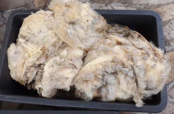

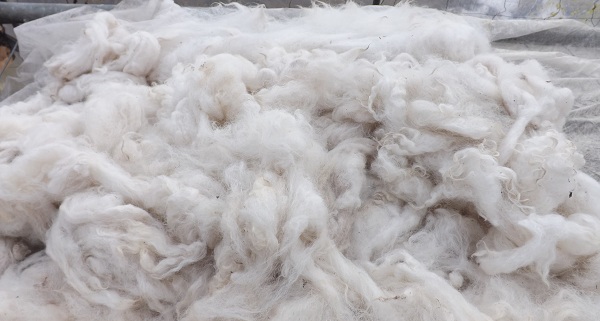

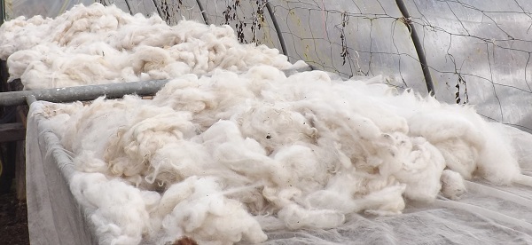

Hallo
Bin ja erst seit kurzen hier angemeldet und muß mich nun erstmal durch die Themen arbeiten. Also , ich habe erst im Sommer 2012 angefangen mich mit der verarbeitung von Rohwolle zu beschäftigen. Anfangs habe ich auch zum Spüli gegriffen aber mittlerweile nehme ich nur noch die Seifenreste von meiner selbst gerührten Seife. Die löse ich in handwarmen Wasser auf und gebe es ins Wasser (Wenn möglich Regenwasser). Hier habe ich mal ein paar Bilder von Rohwolle die ich erst kurz nach Weihnachten bekommen hatte. Eigendlich ja schon viel zu kalt um Wolle zu waschen. Darum nur schnell grob vorsortiert und in Bottiche mit lauwarmen Wasser gegeben. Bis zum nächsten Abend stehen gelassen und dann in Zwiebelsäcke gefüllt und in der extra Schleuder geschleudert. Dann ausgespühlt und wieder geschleudert und im Fohlientunnel auf einem großen Trockengestell zum trocknen ausgelegt. Nun wird es immer portionsweise reingeholt und im Wintergarten nachgetrocknet und dann kadiert.
Wolle vor dem Sortieren.
Wolle nach dem Waschen
Hier noch ein Bild etwas dichter, damit man sehen kann wie schön sauber und locker die Wolle geworden ist.
Das ist nur die Restewolle vom Texelfleischschaf die ich zum ausprobieren bekommen habe. Nun freue ich mich schon auf die frische Wolle im Frühjahr.
LG Wuestenrose

Das ist sehr gut geworden!
Hoffentlich verschwindet das Wort "Folientunnel" sofort wieder aus meinem Wortschatz!

Sieht echt gut aus.
Die Idee mir dem Folientunnel finde ich klasse. So klappt das mit dem Trocknen an der Luft auch im Winter.
Ab nächstem Monat gibt es im Odenwald (bestimmt auch in anderen Regionen) wieder frische Rohwolle. Dann geht das Waschen wieder in die nächste Runde und du brauchst hoffentlich auch keinen Tunnel mehr.

Naja, der hilft evtl. auch bei Wind?und du brauchst hoffentlich auch keinen Tunnel mehr.

Hallo
Ja, er hilft gegen Wind und auch gegen Regen, ist aber trotzdem nur eine Notlösung, denn im Frühjahr wird dort wieder Gemüse angebaut.
Zum schutz gegen Wind kann man aber gut dieses weiße Vlies nehmen was man sonst zum abdecken von erdbeeren und so weiter benutzt.
