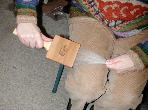

Tierbürsten gehen schon, nicht wirklich als Karden, aber zum Auflockern der Löckchen sind sie praktisch. Eine Locke gut an einem Ende festhalten und mit der Bürste ein paar mal drüber gehen, umdrehen, das selbe Spiel nochmal mit der anderen Seite.
So: Bild
Diese aufgeplüschten Locken kann man dann von der Spitze, vom Schnittende oder zusammengefaltet quer aus der Mitte spinnen. Alles drei fühlt sich unterschiedlich an, und macht leicht unterschiedliches Garn. Ich mag meistens von der Schnittkante her, flutscht gut.

Ich würde die Wolle aufbürsten wie Asherra es zeigt. Im alleräussersten Notfall kannst du deine Hundebürsten aber auch als Mini-Handkarden verwenden wie in diversen Kardiervideos gezeigt (nehme ich an - ich hatte lange kein YouTube und weiss noch nicht, was es alles gibt) und Rolags (Röllchen) machen. Sind halt dann nur Mini-Portionen, aber gehen tut es. Beim Kämmen verliert man immer eine Menge Faser - das tut sogar mir noch weh, obwohl ich mehr Wolle auf Lager habe, als ich verarbeiten kann.
