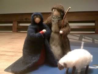

Meine Wolle ist gekaufte Bergschaf, also weder fettig, noch dass etwas drin hängt, aber ich weiß nicht, wie locker die Wolle sein muß zum kardieren. Die Wolle wird mit Pflanzenfarben gefärbt und ist hauptsächlich zum filzen und Wickeln von Figuren gedacht.
Wie hier z.B.
