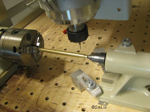

Mein Hausholzwurm hatte vor einiger Zeit auch schon einen Versuch gestartet ... irgendwie liegt das Projekt aber schon eine Weile. Damals hatten wir Bildchen gemacht:
Noch die technischen Daten:
Durchmesser 8 mm
Steigung 7 mm
Nutbreite 1,2 mm
Nuttiefe 1 mm
Das Problem bei der Sache ist das Schiffchen:
Eine Form hinbekommen, die sicher ohne hakeln durch die Nute flutscht und beim Wenden nicht hängen bleibt. Unser Schiffchen hatte Länge 4 mm und Breite ca. 1mm ... leider habe ich gerade kein Bild davon ...
SaLü mit Hausholzwurm
