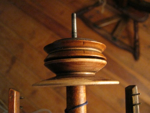

da gibts echt welche, die linksrum zeigen? So ganz im Original?
Letzteres wäre eben meine Frage ;)
Hier siehts nicht so wirklich original aus, finde ich:
Das Rad wurde so aus einem Schwedenurlaub mitgebracht.
Beste Grüße -- Thomas

Auf Deinem Bild sieht es für mich so aus, als wäre das Rad mal für eine Linkshänderin angepasst worden. Wurde doch hier schon mal diskutiert: wie geht langer Auszug nach links hinten bei einer Ziege? Mit Deinem Rad dürfte das kein Problem sein. :)) Dafür lobe ich mir wiederum meinen Bock, bei dem das so oder so geht. :))
