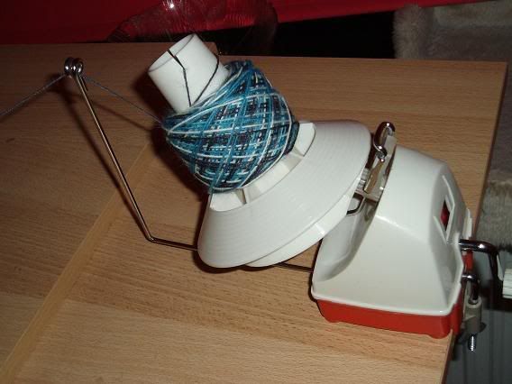

Gibt's von den billigen, hässlichen Plastikteilen tatsächlich technisch verschiedene Versionen? Ich hab' so einen http://wollblog.das-wollmobil.ch/wp-con ... ckler1.jpg - und da wird beim Aufwickeln nichts verdrallt!
Ja, die gibts, und mehr als zwei ;) :
1. Nicht twistender Wickler mit waagerechter Konenachse:
2. Nicht twistender Wickler miit schräger, taumelnder Konenachse (wie der von Klara):
[Edit: Stimmt das wirklich, oder ist nicht nur gerade der Wickelarm vom Knäuel verdeckt? Es könnte der Jumbo von Brother sein, und damit ein Twister?]
3. Nicht twistender Wickler mit quasi-WooLee-Winder-Mechanik:
Und nun ein paar Twister. Allen einfachen Twistern ist gemeinsam, dass der ankommende Faden mit einem Arm um das langsam taumelnde Knäuel herumgewickelt wird. (Anders der Wickler oben in Abb. 1: bei dem dreht sich die Kone relativ schnell und der oszillierende Arm übernimmt das "Taumeln".)
4. Danuma
5. Hier der Jumbo L2 (der Brother Jumbo sieht fast genauso aus):
Die großen Wickler werden gern als Twister gebaut, weil dabei das große schwere Knäuel weniger bewegt werden muss und die Mechanik geschont wird. Deshalb findet man nicht-twistende Wickler in Jumbo-Größe wohl auch nicht oft unter den Plastikmaschinchen, sondern erst als teure Geräte aus Holz mit robusteren Lagern und Getrieben.
Beim Wolle rausziehen kommt dann schon Drall dazu oder weg - wenn man das vermeiden wollte, müsste man den Kern auf eine Achse stecken und aussen rum abwickeln, wie von 'ner Haspel. Und das gilt meiner Meinung nach für alle Wollknäuel, egal mit welchem Wickler gewickelt - abziehen verändert den Drall, abrollen nicht (auch bei Amos nachzulesen - side-delivery package/end-delivery package).
Stimmt (s.o.). Und beim Twister kommt beim Rausziehen nochmal dieselbe Menge Drall drauf wie beim Aufwickeln, und wenn man an der richtigen Seite rauszieht in entgegengesetzer Richtung zum Aufwickeldrall, so dass im Ergebnis Dauf-Dab=0 der ursprüngliche Drall nicht verändert wird. Wer also Wolle aufwickeln und ohne Hilfsmittel wieder abwickeln will, ohne dass sich dabei der Drall ändert, ist mit einem Twister besser bedient. Außerdem gibts die in (häßlich,) billig und groß. ;)
Beste Grüße -- Thomas

Danke für die Aufklärung! Irgendwann gönne ich mir doch noch einen schönen, solide gebauten. Der Drall ist mir relativ egal (so viel macht's für die Praxis nicht aus) aber das Teil sollte wicklen, ohne auseinanderzufallen...

Also welcher Twister ist der Richtige ? Ich habe den kleinen
(3. Nicht twistender Wickler mit quasi-WooLee-Winder-Mechanik)
