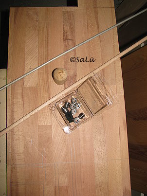

Mein Hausholzwurm war fleißig ... für mich oder Elli oder uns beide ;) Jedenfalls haben wir Material zusammengesucht, um eine spulengebremste Lazy Kate zu basteln oder bauen oder wie auch immer:
ein Regalbrettrest aus Buche, Holzstab Buche, Alustab bzw. -rohr 6 mm, Holzknubbel und Rampa-Muffen

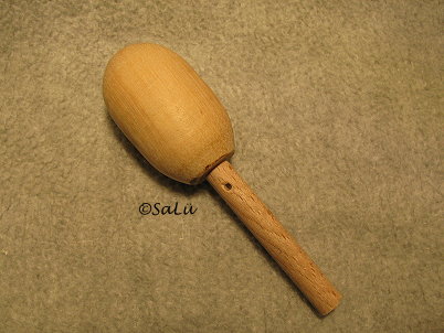

Aus Holzstab und -knubbel wurde der Bremsknauf:

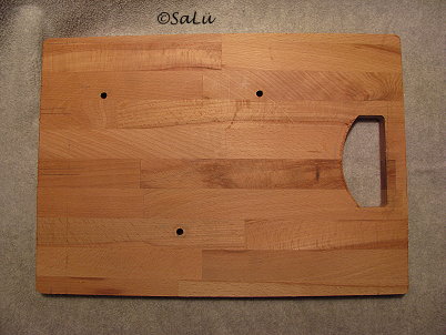

Das Regalbrett wurde ein wenig in Form gebracht, bekam eine Ausfräsung für den späteren Henkel und schon Löcher für die Rampa-Muffen:

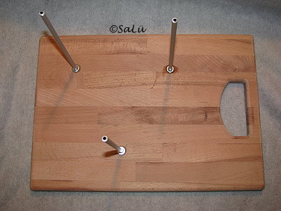

Das Alurohr wurde geteilt, Gewinde reingeschnitten und in die Rampa-Muffen gedreht ... das Brett ist inzwischen auch schon 'verhübscht', sprich alles ist abgerundet:

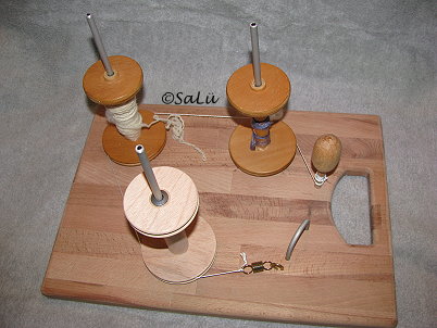

Dann wurde noch ein Stück Alustab gebogen für die Fadenführung, ein Haken für die Bremsfeder eingedreht, ein Loch für den Bremsknauf gebohrt ...
... und hier die fertige Katy:
Die Funktionsprüfung steht noch aus, da ich erstmal weiterspinnen muß ... :lol:

Was ich mich bei Ashfords Kate und nun auch bei deiner frage: die mittlere Spule wird ja anscheinend mehr gebremst als die beiden seitlichen, weil die Bremsschnur bei ihr auf größerer Länge in der Spulenrille anliegt. Ist das so gewollt, spielt das keine Rolle oder gibt es da Optimierungsspielraum?
Beste Grüße -- Thomas
Re: spulengebremste Lazy Kate
Beitrag von SaLue » 26.07.2010, 13:48
Huhu Thomas,
bisher gibt es ja noch keinen Funktionstest, deshalb gehen wir (mein Hausholzwurm und ich) erstmal davon aus, dass es keine große Rolle spielt. Sollte sich aber herauskristallisieren, dass es beim Zwirnen Probleme verursacht, wird gegenüber dem Griffloch nahe der Außenkante nochmal ein Stift gesetzt, um die Reibfläche an der hinteren Spule zu verkürzen :)

Umgekehrt ginge es auch. Bei den Lazy Kates von Kromski gibts zum Umlenken des Bremsfadens eine Metallöse. Zwei Stück nebeneinander bei Dir zwischen letzte und erste Spule (also so ca. auf vier Uhr auf dem Foto) ins Holz geschraubt und den Faden durchgefädelt, dann ist die Bremsfläche überall gleich.
Beitrag von SaLue » 27.07.2010, 11:12
Kattugla, das war ein toller Hinweis :] Wir tüffteln nämlich schon an der nächsten Katy rum, da kam dieser Tipp gleich zum Einsatz :gut:

Inzwischen hat die 3er LazyKate einige Tests durchlaufen ... sie funktioniert wunderbar auch ohne Veränderungen :)
Eine weitere Katy wurde gebaut ... eine 5er ... auf besonderen Wunsch einer einzelnen Dame (winke zu Wollminchen) ;) Hier haben wir dann doch eine kleine Umlenkung nach Kattuglas Vorschlag einbezogen, damit auch wirklich an jeder Spule die Bremse anliegt. Auch diese 5er Lazy Kate kann ohne weiteres nur mit 2, 3 oder 4 Spulen betrieben werden ... die max. Höhe sollte 22 cm wohl nicht übersteigen :)
Die Spulen gehören zu meiner Juli und sind ca. 12,5 cm hoch. Alle hochstehenden Teile können entfernt werden, so dass nur ein flaches Brett übrig bleibt, welches man leicht in einer Ecke verstauen kann.
