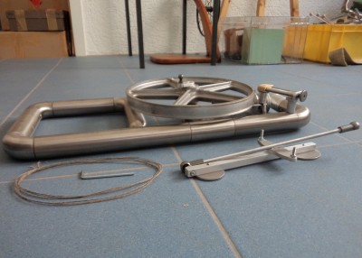

Vor rund 5 Jahren, als es klar wurde, dass meine Frau definitiv das Spinnen für sich entdeckt hatte, lebten wir noch in einem spinnradlosen Haushalt. Doch das sollte sich bald ändern.
Die Konsequenz der Spinnradpreise und der Überlegungen, wie ich ihr möglichst schnell helfen kann, war eine Suchaktion bei ebay. Diese wurde von zwei mehr als preiswerten Erfolgen gekrönt: Ein Delft (oder irgendein Klon davon), bis auf den Flügel komplett, sogar mit 4 Spulen. Und ein Torso von einem Willi-Klon, hier war nur das Grundgerüst mit dem Schwungrad und dem Tritt dabei. Die Idee war, dass sich diese beiden bauartverwandten Spinnräder (beide mit Flügelbremse) die Spulen teilen werden, durch die unterschiedlichen Schwungraddurchmesser (450 bzw. 500mm) sollte der Bereich der erzielbaren Übersetzungen erweitert werden.
Das Delft (siehe Fotos oben, später auf den Namen „Bea“ getauft) habe ich komplett zerlegt, neue Schwungradwelle gedreht und Kugellager eingebaut. Die Welle wurde nach vorn verlängert, damit hier bei Bedarf eine (selbstgebaute) Haspel aufgeschraubt werden kann. Dadurch sollte bei abgenommener Antriebsschnur möglich sein, direkt auf dem Spinnrad die Spule abzuhaspeln, vorzugsweise per Fußantrieb. Dafür musste auch eine für das Spinnen abzunehmende Spulenbremse vorgesehen werden. Die Spulen bekamen auf jeder Seite je eine zusätzliche Rille eingestochen, um die Möglichkeiten in Richtung „schnell“ zu erweitern. Zwei von den Abmessungen her fast identische Spinnflügel habe ich aus Holz (wegen der geringeren Massenträgheit ausnahmsweise aus Weichholz), Edelstahl und Kunststoff (Delrin) gebaut.
In dem Schwungrad vom Willi-Torso (mittlerweile trägt dieses Rad den Namen „Medík“) waren bereits zwei Kugellager eingebaut, allerdings waren sie nicht besonders leichtgängig und wurden durch neue der Bauart ZZ (mit nichtschleifenden Metalldichtscheiben) ersetzt. Beim Betrachten forderte mich dieses Rad förmlich dazu auf, einen Doppeltritt einzubauen. Also wurde aus einem Reststück Bodendiele aus Eiche sowohl der Tritt als auch die zwei Knechte ausgesägt, und aus zwei Gewindebolzen und einem Stück Edelstahl-Flachprofil die Kurbel angefertigt. Als Lagerung für die Kurbelzapfen habe ich in die Knechte Pendelkugellager eingepresst.
Diese Art Lagerung muss sein (wenn man fachmännisch korrekt arbeiten möchte), weil die Knechte beim Treten nicht nur links-rechts, sondern auch vor-zurück ausschwenken. Die Befestigung der Knechte an den Tritten aus dickem Leder muss diese doppelte Schwenkbewegung ebenfalls erlauben. Auf dem Foto kann man sehen, dass während der Lederstreifen vom rechten Tritt fast senkrecht steht, ist der vom linken Tritt deutlich nach hinten gebogen.
Obwohl Pendelkugellager bauartbedingt offene Lager sind, gab es über Jahre hinweg nie ein Problem mit deren Verschmutzung (dies war ursprünglich meine große Sorge).
Durch das Vermessen des Spinnrads musste ich feststellen, dass die Spinnachse nicht exakt rechtwinklig zu der Schwungradebene steht. Um es auszugleichen, wurde eine exzentrische Lagerschale aus Delrin gefertigt. Die Materialwahl war allerdings ein Irrtum, denn das bereits fertige Einzugsrohr ebenfalls aus Delrin war. Diese Materialpaarung war nicht reibungsgünstig und bereits nach kurzer Laufzeit war ein Abrieb zu sehen. Daher klebte ich ein Stück dünnes Leder in die Lagerschale hinein, und das Laufverhalten verbesserte sich schlagartig.

Ursprünglich habe ich meine Frau so eingeschätzt, dass sie wohl überwiegend dicke „wilde“ Effektgarne spinnen wird, und daher war die Konstruktion der beiden Flügel so ausgeführt, dass sie ein möglichst dickes Garn durchlassen können. Darüber hinaus hatte ich erwartet, dass das „Bea“ (Delft) hauptsächlich genutzt wird, „Medík“ (Willi) sollte nur eine Ergänzung sein.
Fatal Error. Beides.
Meine Frau kam von Anfang an mit dem Doppeltritt wesentlich besser klar, sodass sie das Delft äußerst selten benutzte. Lediglich zum Haspeln auf die zwischenzeitlich erworbene und restaurierte historische Klopfhaspel wurde „Bea“ eine Zeit lang regelmäßig als Lazy Kate benutzt. Seit ich eine „ordentliche“ Lazy Kate gebaut habe (dazu später vielleicht mehr), haben wir für Bea keine Verwendung mehr. Sie wurde in meine Werkstatt verbannt, was man ihr auch ansieht (Staub). Sie soll irgendwann verkauft werden.
Und Effektgarne hat meine Frau noch nicht einmal versucht zu spinnen. So kann man sich täuschen.
Dafür wurde „Medík“ intensiv weiter optimiert. Sein Spinnflügel bekam Schiebehaken, die ich aus einem 2mm dicken Edelstahl-Schweißdraht gebogen habe.
Neue, schnellere Spulen mit eingepressten Kugellagern wurden angefertigt, und die ursprüngliche transparente ca. 4mm dicke Antriebsschnur durch 2mm PUR-Riemen ersetzt.
Die Spulen wurden auch auf ihr Fassungsvermögen hin optimiert (Scheibendurchmesser 110mm bzw. 90mm, Länge zwischen den Scheiben 150mm), gut 300g (geschätzt) müssten darauf passen.
Nach diesem Tuning wird dieses Rad nicht nur als das Standard-Zwirnrad benutzt (wegen der recht großen Spulen), sondern hat meine Frau schon mehrere Male hauchdünne Garne direkt darauf gesponnen. Da es recht kompakt und dabei robust gebaut ist, wurde es oft mit auf die Reisen genommen, einfach auf den Rücksitz im Auto platziert und mit dem Gurt angeschnallt.
Die letzte Modernisierung kam etwa vor einem Jahr, als mir ein Woolee Winder für Louet über den Weg gelaufen ist.
Da dieser für unser Rad viel zu klein gewesen wäre, habe ich einen Adapter für das hintere Lager gedreht. Er wird auf den Flansch des alten Nylon-Gleitlagers aufgeschoben und mit zwei zurechtgebogenen Schraubhaken gehalten. Für das vordere Lager musste das Einzugsrohr des WW lediglich etwas abgedreht werden.
Ein Woolee Winder ist für mich das mit Abstand nützlichste Equipment, mit dem man ein Spinnrad erweitern kann. Am liebsten würde ich ihn auch für einige andere Räder von meiner Frau nachbauen. Doch leider habe ich bisher keine Möglichkeit gefunden, wie ich das Kernstück des WW, nämlich die im Inneren des Flügels rotierende Spindel mit der Endloswendel, in meiner Werkstatt herstellen kann. Die restlichen Teile wären an sich nicht so problematisch.
